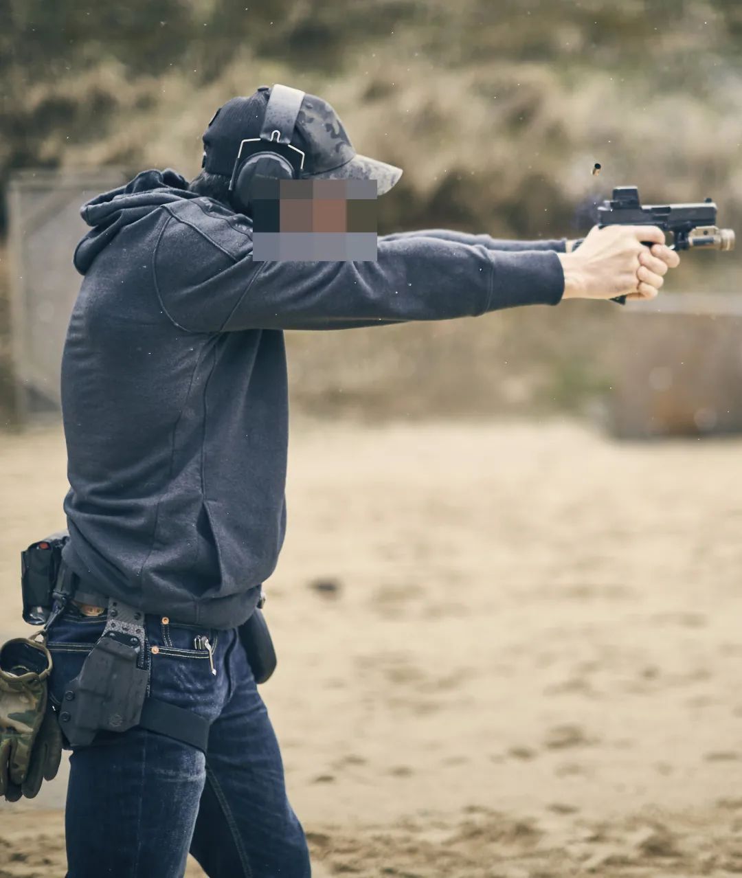

<figure id="attachment_1368" aria-describedby="caption-attachment-1368" style="width: 900px" class="wp-caption aligncenter"><img decoding="async" loading="lazy" class="wp-image-1368 size-full" src="https://fauerzaesp.org/wp-content/uploads/logo-tercio-este.jpg" alt="" width="900" height="900" srcset="https://fauerzaesp.org/wp-content/uploads/logo-tercio-este.jpg 900w, https://fauerzaesp.org/wp-content/uploads/logo-tercio-este-300x300.jpg 300w, https://fauerzaesp.org/wp-content/uploads/logo-tercio-este-550x550.jpg 550w, https://fauerzaesp.org/wp-content/uploads/logo-tercio-este-150x150.jpg 150w, https://fauerzaesp.org/wp-content/uploads/logo-tercio-este-768x768.jpg 768w" sizes="(max-width: 900px) 100vw, 900px" /><figcaption id="caption-attachment-1368" class="wp-caption-text">Logotipo de Tercio Este</figcaption></figure>
<p><strong>-Vuestros cursos han causado expectación, y damos por hecho que los primeros serán (o van a ser) un éxito. Si no nos equivocamos; habéis comenzado impartiendo las clases con arma corta, para policías y militares, y localizados en Polonia. ¿Por qué Polonia?</strong></p>
<p>También aficionados civiles.<br />
En España, el mundo del tiro deportivo y el mundo del tiro táctico/defensivo/de servicio (o como se le quiera denominar) son extraños entre sí, como si hablasen idiomas diferentes. En Polonia esta brecha no existe, ambos mundos se encuentran bien engranados y existe un diálogo constante y muy constructivo entre los dos.</p>
<p>Esto se traduce en que en Polonia es totalmente normal ir a un campo de tiro con alguna prenda de camuflaje, emplear fundas de pistola de tipo servicio, tirar con portaplacas, implantar dinamismo en las sesiones de tiro, realizar cadenas de disparos que van mucho más allá del doble tap, entrenar porte oculto, etc.</p>
<p>El proceso para conseguir un permiso de armas en Polonia es largo, trabajoso y no barato. Lo mismo es de aplicación para los diversos permisos de instructor de tiro. Pero una vez conseguidos, no hay muchas limitaciones en cuanto a lo que uno puede poseer o hacer. Calibre 5.56, cañones cortos, pistolas de porte oculto, cargadores de 30 disparos, supresores, holográficos compatibles con visión nocturna y el armamento más puntero del mundo (en las armerías polacas es normal ver Sig MCX Rattler, DD Mk.18, etc.). De las pocas restricciones son las armas automáticas.</p>

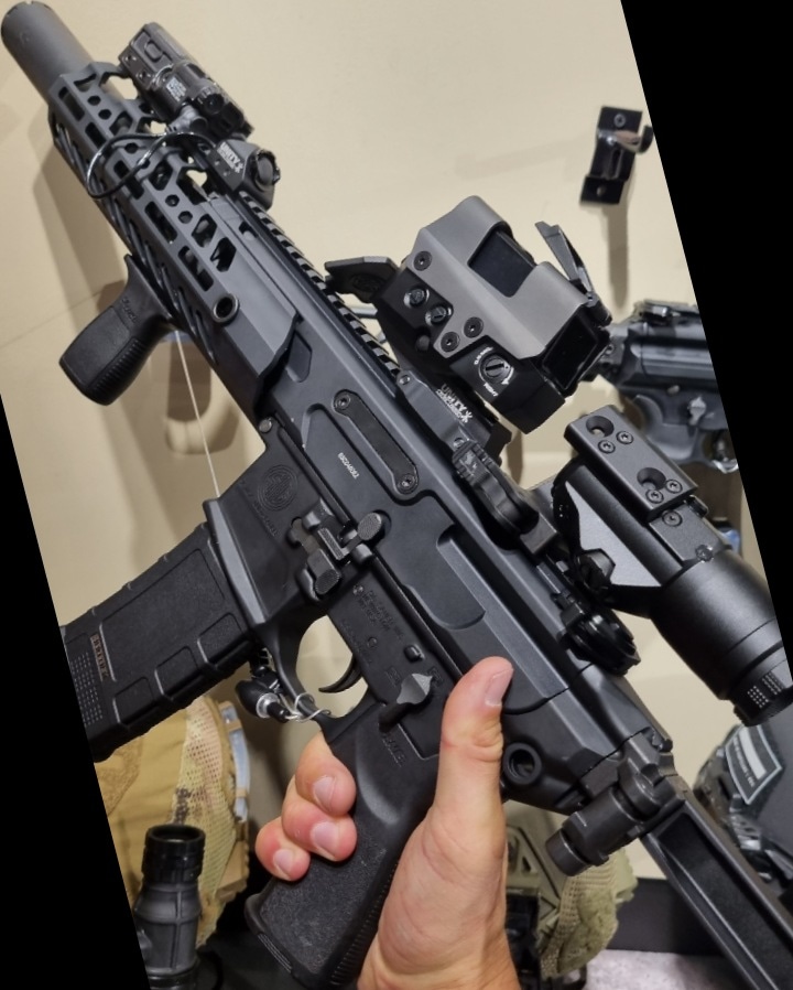

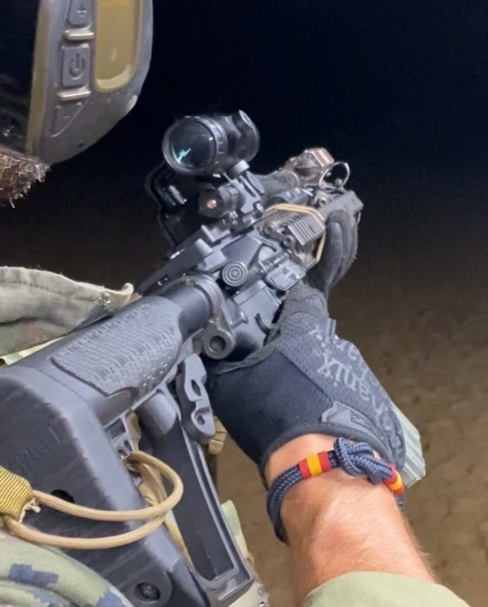

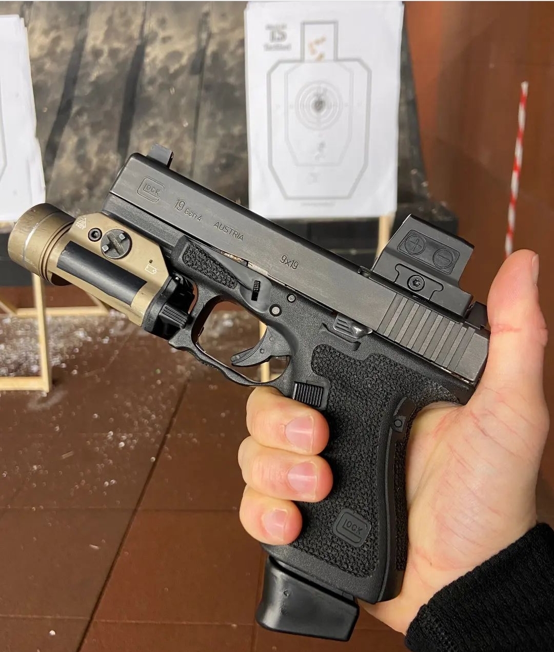

<p><strong>-Pasemos al tema de las armas; en vuestra carta a los Reyes Magos, ¿qué juguetes para esta profesión no faltarían sin límite de presupuesto? Arma larga, arma corta y filo.</strong></p>
<p>Larga: Sig MCX Spear LT 5.56 mm con cañón de 11.5 pulgadas.<br />
Corta de servicio: Glock 45 MOS.<br />
Corta de porte oculto: Sig P365XL.<br />
Menciones honoríficas: HK MP7 y Sig MCX Rattler.</p>
<p>Todas adecuadamente tuneadas y dopadas, pero ése es otro tema.</p>
<p>Filo: Depende un poco del propósito. Si hablamos de un cuchillo de combate para militares, los de doble filo no muy largos y de filo delgado mandan, tipo S&amp;amp;W HRT boot knife. Pero dependiendo del miembro de nuestro equipo al que preguntes, te responderá eso, un Spyderco Military, CRKT folding knife o un EDC foldable karambit.</p>
<p><strong>-¿Por qué en esos calibres?</strong></p>
<p>Tanto el 9 mm como el 5.56 son los cartuchos más equilibrados respectivamente para arma corta y larga. Ambos son unos incomprendidos, especialmente el 5.56.</p>
<p>El 4.6 mm del MP7 es otro incomprendido. Se compara tanto con 9 mm como con 5.56, pero este no<br />
es su nicho. Tiene nicho propio: el de un arma poco mayor que una pistola, casi sin retroceso… pero capaz de hacer blanco a 200 m.</p>
<p>Lo mismo con el .300 Blackout del Rattler. Es un cartucho que donde cobra sentido es en armas ‘largas’ de cañón corto, supresor y munición subsónica.</p>
<a href='https://fauerzaesp.org/entrevistas/entrevista-a-tercio-este/attachment/screenshot_20230408_113607_instagram/'><img width="255" height="300" src="https://fauerzaesp.org/wp-content/uploads/Screenshot_20230408_113607_Instagram-255x300.jpg" class="attachment-medium size-medium" alt="" decoding="async" loading="lazy" srcset="https://fauerzaesp.org/wp-content/uploads/Screenshot_20230408_113607_Instagram-255x300.jpg 255w, https://fauerzaesp.org/wp-content/uploads/Screenshot_20230408_113607_Instagram-550x647.jpg 550w, https://fauerzaesp.org/wp-content/uploads/Screenshot_20230408_113607_Instagram-768x903.jpg 768w, https://fauerzaesp.org/wp-content/uploads/Screenshot_20230408_113607_Instagram.jpg 1080w" sizes="(max-width: 255px) 100vw, 255px" /></a>
<a href='https://fauerzaesp.org/entrevistas/entrevista-a-tercio-este/attachment/img_20230407_171855_569/'><img width="241" height="300" src="https://fauerzaesp.org/wp-content/uploads/IMG_20230407_171855_569-241x300.jpg" class="attachment-medium size-medium" alt="" decoding="async" loading="lazy" srcset="https://fauerzaesp.org/wp-content/uploads/IMG_20230407_171855_569-241x300.jpg 241w, https://fauerzaesp.org/wp-content/uploads/IMG_20230407_171855_569-550x686.jpg 550w, https://fauerzaesp.org/wp-content/uploads/IMG_20230407_171855_569.jpg 720w" sizes="(max-width: 241px) 100vw, 241px" /></a>
<a href='https://fauerzaesp.org/entrevistas/entrevista-a-tercio-este/attachment/screenshot_20230404_182322_gallery/'><img width="241" height="300" src="https://fauerzaesp.org/wp-content/uploads/Screenshot_20230404_182322_Gallery-241x300.jpg" class="attachment-medium size-medium" alt="" decoding="async" loading="lazy" srcset="https://fauerzaesp.org/wp-content/uploads/Screenshot_20230404_182322_Gallery-241x300.jpg 241w, https://fauerzaesp.org/wp-content/uploads/Screenshot_20230404_182322_Gallery-550x684.jpg 550w, https://fauerzaesp.org/wp-content/uploads/Screenshot_20230404_182322_Gallery.jpg 694w" sizes="(max-width: 241px) 100vw, 241px" /></a>
