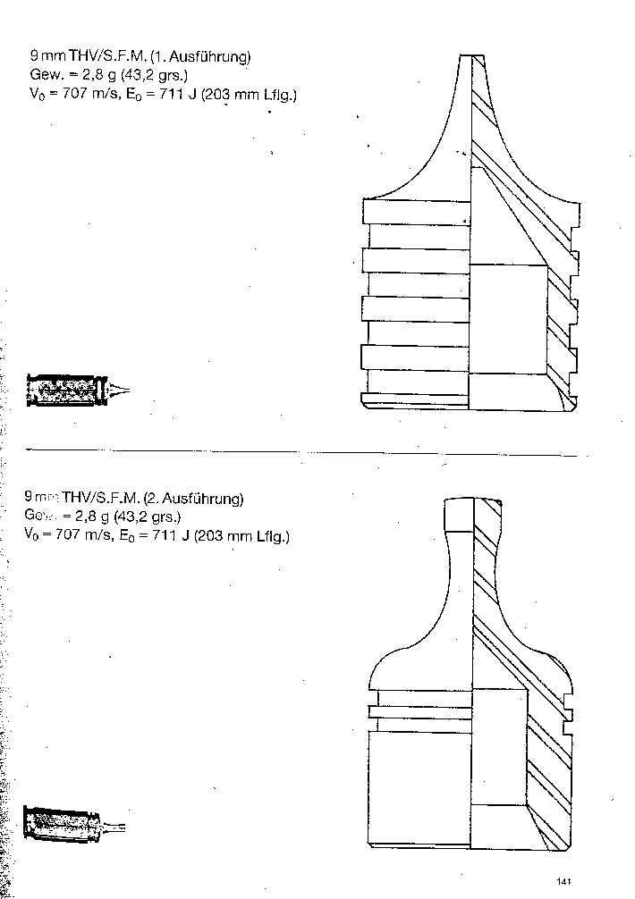

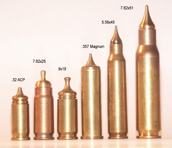

Diferentes puntas, las de la derecha tengo entendido que seria para atravesar chalecos antibala, a ver si alguien nos lo puede confirmar.
Los cartuchos de la derecha efectivamente son anti blindaje personal, bala THV - Tres Haute Vitessee.
La Sociedad Francesa de Municiones (Société Française des Munitions), con el objetivo de producir un cartucho para arma corta que cubriera las necesidades de las Fuerzas de Seguridad, compró y patentó uno de los diseños del balístico francés Antoine.
Esta munición encuadrada en el ventana de las de muy alta velocidad, del cual surge su nombre "Très Haute Vitesse", THV (muy alta velocidad), se construye a partir de barras de un tipo de latón (específicamente una aleación de cobre con cinc) a través de un proceso de mecanizado por torno.
El tener una muy baja masa es lo que le permite lograr una extremadamente elevada velocidad inicial y un tambien extremo corto alcance eficaz (sobre 30 metros), ya que rápidamente pierde su velocidad remanente (ver cuadro comparativo que aunque con algunos errors es suficientemente esclarecedor).
La forma parabólica aguzada de la ojiva, permite una descomposición de fuerzas tal, que en el momento del impacto logra que la materia que se opone a su avance se desplace en sentido radial alejándose de ella y despejándole el camino, además de producirse un aplastamiento del cuerpo del proyectil, quedando como un clavo casi.
Imagen Imagen
Inicialmente, se fabricaron de una forma muy agresiva y "puntiaguda" lo que provocaba interrupciones en la alimentación en pistolas semiautomáticas y no digamos en armas automáticas. Luego se fue suavizando (mejorando si se prefiere) el perfil, obteniéndose una acción y alimentación mejoradas.
http://www.quarry.nildram.co.uk/THV.htm
Por otro lado, tal y como comenta nuestro experto, armero (un saludo, caballero), la forma ojival de algunos proyectiles de carga hueca no tiene nada que ver con el caso que nos ocupa. En este caso, de los proyectiles THV, esta forma ayuda, junto con la gran velocidad, baja densidad/masa y deformación, a configuar un proyectil físico penetrante sin más.
En los proyectiles de efecto carga hueca es por efecto explosivo, y no por penetración de un objeto físico. La ojiva delantera configura la distancia óptima donde debe detonar la carga explosiva para causar el máximo efecto de penetración de la honda de choque/calor concentrada y el chorro de cobre fundido en un punto y distancia exacta.
Parecidos aparentes pero por motivos disferentes.
Cuidense y cuiden de los suyos.

Parece mentira la cantidad de de puntas que hay, parecen calibre 45.
